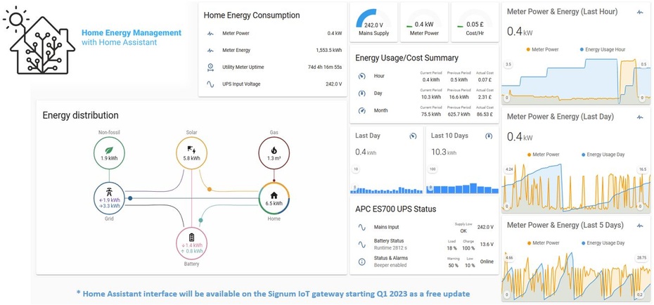

Met toevoeging van de Signum IoT gateway krijg je bovendien de mogelijkheid om vanop afstand de energie-informatie te raadplegen en apparaten in- en uit te schakelen. Vanaf maart 2023 zullen via een update energie dashboards met gedetailleerde grafieken beschikbaar zijn dankzij de Home Assistant integratie. Deze update zal kosteloos beschikbaar zijn op nieuwe en bestaande systemen.
