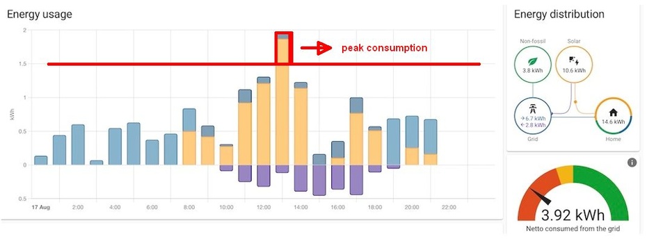

Piekverbruik (van toepassing bij het capaciteitstarief) bekijkt de hoogste piek gedurende 15 minuten van een volledige maand. In het bovenstaande voorbeeld rekenen we als actueel verbruik voor de verwarming 3.5 kW, voor de kookplaat 4 kW en voor de oven 3 kW.
Samen hebben deze toestellen een piekverbruik van 10.5 kW. Stel dat je op hetzelfde moment ook jouw elektrische wagen aan het opladen bent, dan komt hier nog eens 11 kW bij. Goed voor een gezamenlijk verbruik van 21.5 kW
Door het capaciteitstarief worden de nettarieven op je elektriciteitsfactuur voortaan ook berekend op basis van je piekverbruik. Je kunt dus flink besparen door het gebruik van grote elektrische verbruikers te spreiden en je energieverbruik slim aan te sturen. In het bovenstaande voorbeeld is het bijvoorbeeld aan te raden om het laden van je elektrische wagen uit te stellen tot na het koken. En daar kan Velbus je perfect bij helpen – volledig automatisch.

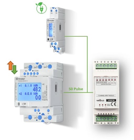

Om slimme beslissingen te nemen (apparaten in-of uitschakelen) dienen we de actuele energiesituatie te meten. Hierbij is het cruciaal dat deze data accuraat is en snel wordt bijgewerkt. Velbus heeft daarom gekozen om een betrouwbare bi-directionele energiemeter van Italiaanse elektronica specialist Finder te gebruiken in zijn oplossing. Deze meter wordt na de hoofdzekering in de meterkast geplaatst en meet zowel het verbruik van het net (consumptie) én de energie die teruggestuurd wordt (injectie) als je bijvoorbeeld overproductie hebt van jouw zonnepanelen. Aangezien de energiemeter volledig op zichzelf werkt, is deze geschikt voor installaties met een analoge - of een digitale teller, zowel voor 3-fasige installaties als voor 1-fasige installaties.
De energiemeter wordt vervolgens verbonden met een Velbus kWh ingangsmodule, zodat Velbus beschikt over het actuele verbruik en de injectie data. Deze data wordt elke seconde bijgewerkt en wordt gebruikt voor het visualiseren van de energiesituatie en het slim schakelen van verbruikers.
PV-zonnepaneel productie, verbruik van specifieke kringen en energiemetingen van de thuisbatterij kan via additionele tellers ook uitgelezen worden. Deze info is echter niet nodig voor het slim schakelen.

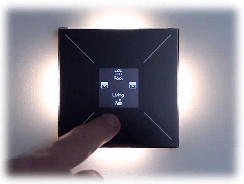

Verder geven de bedieningspanelen de actuele energie-informatie weer (het actueel verbruik/injectie in W), afhankelijk van welke situatie op dat moment actief is. Zijn er nog additionele tellers toegevoegd? Dan kunnen deze ook gevisualiseerd worden op de bedieningspanelen. De bedieningspanelen bevatten verder ook een interne klok & thermostaat, zodat je bij uitbreiding ook verwarming- of koelsystemen kan aansturen.
De Velbus panelen worden op centrale plaatsen in de woning voorzien (bijvoorbeeld woonkamer, keuken, bureau, nachthal, …), zodat je in een oogwenk een duidelijk zicht krijgt op het verbruik. Bij het inschakelen of uitschakelen van verbruikers zie je de kleur van de panelen veranderen en weet je dus welke invloed de huidige situatie op jouw afrekening zal hebben.

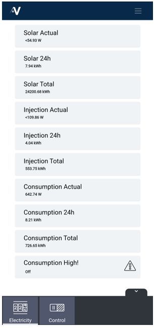

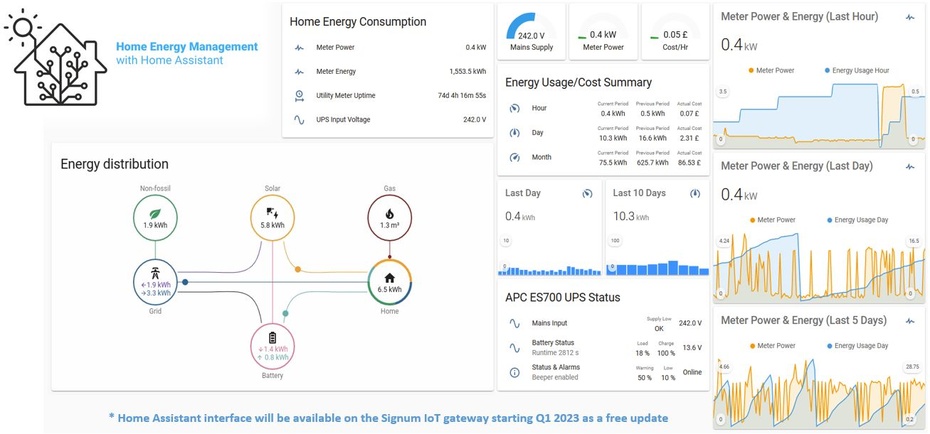

Met toevoeging van de Signum IoT gateway krijg je bovendien de mogelijkheid om vanop afstand de energie-informatie te raadplegen en apparaten in- en uit te schakelen. Vanaf maart 2023 zullen via een update energie dashboards met gedetailleerde grafieken beschikbaar zijn dankzij de Home Assistant integratie. Deze update zal kosteloos beschikbaar zijn op nieuwe en bestaande systemen.

IIndien bedieningspanelen met OLED-scherm aanwezig zijn in de Velbus oplossing, dan kan voor elke verbruiker een eigen bedieningspagina voorzien worden op het paneel, waarbij je handmatig kan overnemen indien de automatische configuratie op dat moment niet zinvol is.
Bijvoorbeeld: de configuratie is ingesteld dat de elektrische wagen pas zal opladen als het verbruik in de woning lager is dan 6 kW.
Als je op dat moment aan het koken bent is er een totaalverbruik van 8 kW, dus de wagen zal niet opladen. Wens je dat de wagen in een bepaald geval toch zal opladen, dan geef je via de bedieningspanelen een commando zodat de standaard configuratie tijdelijk overbrugt wordt en de wagen alsnog oplaadt. Uiteraard is er dan een piekverbruik dus zal je meer betalen, maar die keuze blijft bij jou.

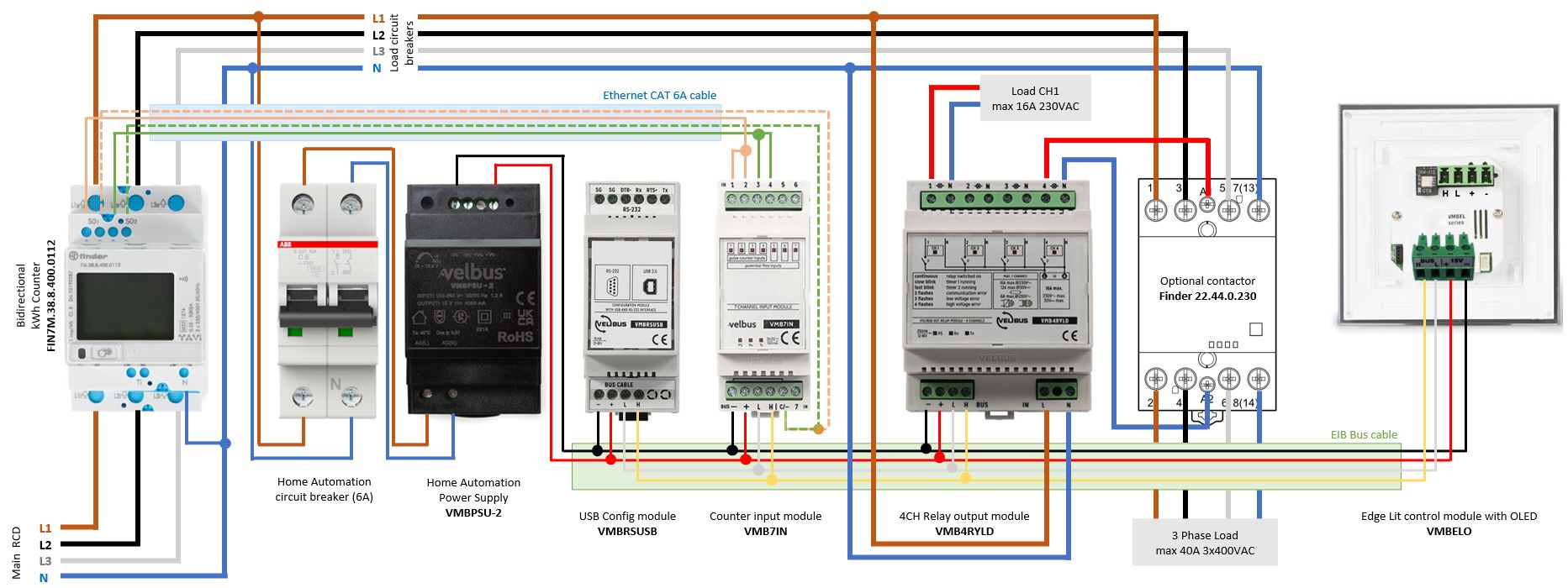

Onderstaand technisch schema bevat alle bouwblokken om te meten, configureren, slim te schakelen en te visualiseren met de Velbus bedieningspanelen. Verdere uitbreiding van dit systeem tot een volledig gebouw beheerssysteem is uiteraard mogelijk. Velbus garandeert levenslange uitbreidbaarheid, dus je kan de uitbreiding laten meegroeien met je woning of installatie.
Van links naar rechts:
  • FIN7M.38.8.400.0112 bi-directionele energiemeter welke zowel injectie als consumptie meet en dit doorstuurt naar de Velbus ingangsmodule VMB7IN via puls signalen.
    Let op de aansluitingen, elk puls kanaal wordt dubbel binnen genomen op de 7IN ingangsmodule.
  • VMBPSU-2, de Velbus voeding met bijhorende zekering. Een 6A zekering volstaat.
  • VMBRSUSB, de configuratie module welke je in staat stelt de Velbus installatie te configureren via USB-verbinding met je laptop/PC en de gratis Velbuslink software. Voegde je ook de VMBSIG IoT gateway toe? Dan heb je deze module niet nodig en kan je draadloos verbinding maken met het Velbus systeem.
  • VMB4RYLD 4-kanaals relais module, welke 4 kanalen met een totaal van max 230V 16A kan schakelen.
    Opgelet: Voor zware verbruikers met vermogens > 3.7 kW (zoals bijvoorbeeld een EV-laadpaal) is een additionele contactor vereist zoals bijvoorbeeld de Finder 22.44.0.230.
  • VMBELO bedieningspaneel met OLED-scherm voor feedback & bediening van de Velbus installatie/apparaten.
  • Additioneel kan hieraan nog de IoT gateway (VMBSIG) toegevoegd worden voor online bediening en rapportage.

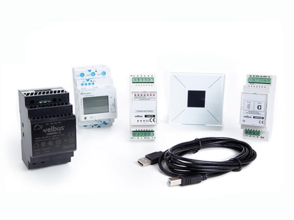

Om je zo makkelijk mogelijk op weg te helpen met onze Velbus Energy Management oplossing, hebben we 2 sets ontwikkeld die alle benodigde modules bevatten: een monitor set & een control set. Dankzij de modulaire opbouw van het Velbus systeem is het uiteraard mogelijk elke set uit te breiden, zodat je bijvoorbeeld met de monitor set ook apparaten in- en uitschakelen (door toevoegen van een relais module) en achteraf bij de control set visualisatie toe te voegen door een bedieningspaneel bij te installeren.

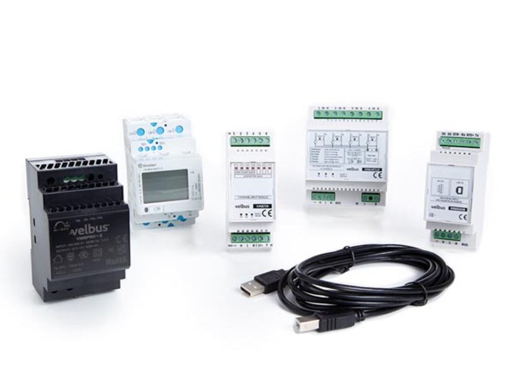

VMBEMS1* Velbus Energy Monitoring Set
Deze set bevat alles wat je nodig hebt om de energiesituatie bij je klant te visualiseren:
Odoo • Image and Text
* VMBPSU-2: Velbus voedingsmodule
* FIN7M.38.8.400.0112: Bi-directionele energie meter met twee SO pulse uitgangen
* Voorgeconfigureerde VMB7IN: Velbus 7 kanaals ingangsmodule
* Voorgeconfigureerde VMBELO-PF: Edge Lit bedieningspaneel met OLED display
* VMBRSUSB: Velbus configuratie module met 2m USB kabel
* Stap-voor-stap installatiegids

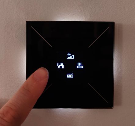

Het Edge lit bedieningspaneel geeft via eenvoudige kleuren weer welke energiesituatie actueel is. Op het OLED-scherm wordt ook het actueel vermogen van injectie of consumptie weergegeven.
Deze set is volledig voorgeconfigureerd en dient dus enkel geïnstalleerd en bekabeld te worden. De gemiddelde installatietijd bedraagt slechts 30 min. Als men de kleuren & piekwaarde wenst aan te passen, dan kan dit via onze gratis configuratiesoftware Velbuslink & de bijhorende USB-configuratiemodule.
* De Velbus energie monitoring set is verkrijgbaar in twee uitvoeringen:
Met een wit bedieningspaneel  VMBEMS1W   of met een zwart bedieningspaneel VMBEMS1B.

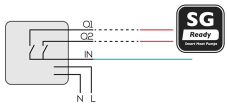

Subsidie voor elektrische verwarmingsturing
Als je zonnepanelen hebt en daar een warmteopwekker op aansluit (zoals een warmtepomp, warmtepompboiler, elektrische boiler of accumulatieverwarming), dan kom je mogelijk in aanmerking voor een premie voor elektrische verwarmingssturing voor het energiemanagementsysteem dat je hebt geïnstalleerd.
Installaties geplaatst in Vlaanderen (tot 31 dec 2024) komen in aanmerking voor 50% van het factuurbedrag van je sturingsapparaat, inclusief btw voor woongebouwen en exclusief btw voor niet-woongebouwen, met een maximum van €400. Het Velbus Energy Management systeem komt in aanmerking voor deze premie als dit door een installateur geplaatst is. Volgende modules dienen minimaal in het systeem opgenomen te zijn:
  • Finder bi-directionele energiemeter FIN7M.38.8.400.0112
  • Velbus 7-kanaals input module (4 pulse ingangen) VMB7IN
  • Velbus relaismodules VMB4RYLD of VMB4RYNO of VMB1RYNO of VMB1RYS
Meer info over deze premie vind je op de volgende sites:Vlaanderen.be  Fluvius.be  Application Form
